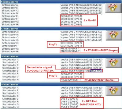

È possibile avere i canali desiderati (ordinati), ma i numeri non sono personalizzati, il nome in Preferiti se.Sono raggruppati in Preferiti (tutto ciò che vuoi).In ogni gruppo di favoriti, canali satellitari volete nell'ordine desiderato, canali DTT in quanto tali sono il satellite "Terrestre" e può mescolare con il satellite senza alcun tipo di problema.
Il sintonizzatore sintonizzatore VU+DVB-T/C/T2 TURBO USB ===> DVB-T2, emissioni canale terrestre 4K (UHD) sono eseguite in DVB-T2, poi regolare la colata, essendo un codec con più compressione, è usato per 4K canali (UHD), ma in futuro verrà utilizzato per normali canali di misurazione di potenza e più canali mux/frequenza.
Non usare mai il sintonizzatore USB, I PlayTV/RTL2832 e produttore interna per DUO2, Solo4K e Ultimo4K.
È possibile effettuare la propria lista di canali o da qualche, il comapñero vhannibal "cucina" e quindi personalizzare senza problemi, non dimenticate che i canali DTT, con lo stesso paese, utilizzando un altro MUX/frequenze, a seconda del ripetitore.
Per personalizzare gli elenchi dei canali, vengono utilizzati programmi come DreamboxEdit/Dreamset e quindi inviati al ricevitore.
Cerca i programmi commentati e l'elenco dei canali per vedere come vanno, non è necessario il ricevitore.
manuali d'uso? nella rete.
Sul numerarion all'interno di ogni preferita stanno andando in ordine, si mette, se un numero non usarlo, dovrete mettere un canale ripieno/bianco, non può essere svuotato qualsiasi posizione.
In generale, l'ordine è correlativo.
La cosa buona di enigma, è gestita senza problemi tutti i canali che si desidera, su 60 satelliti che può facilmente sintonia dall'Europa, si dispone di più di 12.000 canali televisivi, radiofonici e di ordinazione come si desidera.
Puedes tener los canales como quieras (ordenados), pero los numeros no son personalizados, el nombre en Favoritos si.
Se agrupan en Favoritos (todos los que quieras).
En cada grupo de Favoritos, los canales del satelite que quieras y en el orden que quieras, los canales de DTT como tal son el satelite "Terrestrial" y los puedes mezclar con los de satelite sin ningun tipo de problema.
El tuner Tuner VU+ DVB-T/C/T2 USB TURBO,===> es DVB-T2, las emisiones de canales Terrestres en 4K (UHD) se realizan en DVB-T2, luego sintonizara lo que emitan, al ser un codec con mas compresion, se utiliza para canales 4K(UHD), pero en un futuro se usara para los canales normales y poder meter mas canales por mux/frecuencia.
Nunca use ese tuner USB, tengo PlayTV/RTL2832 y los internos del fabricante para DUO2, Solo4K y Ultimo4K.
Puedes realizar tu propia lista de canales o partir de alguna, el comapñero vhannibal las "cocina" y luego personalizar sin problemas, no olvides que los canales DTT, siendo del mismo pais, usan otro mux/frecuencias, dependiendo del repetidor.
Para personalizar las listas de canales se usan programas como DreamboxEdit/Dreamset y luego mandar al receptor.
Puedes buscar los programas comentados y la lista de canales para ver como van, no necesitas el receptor.
Los manuales de funcionamiento ? en la red.
Sobre la numerarion, dentro de cada Favorito van en orden, el que pongas, si un numero no lo usas, tendras que poner un canal de relleno/un blanco, no se puede quedar vacia ninguna posicion.
En general, el orden es correlativo.
Lo bueno de enigma, es que gestiona sin problemas todos los canales que quieras, en 60 satelites que puedes sintonizar facilmente desde Europa, tienes mas de 12000 canales de TV, radio y datos, ordenando como quieras.

Sì, per quanto riguarda il tuner satellitare, infatti, non ci sono problemi. Invece, il VU+ Turbo USB l'ho anch'io ma non so rispondere alla tua domanda perché non ho Premium. Inoltre, ho comunque anche il doppio dual tuner interno che, suppongo, sarebbe in grado di decodificarli. Ti consiglio di aprire un post specifico anche perché i canali del DTT in 4K sono ancora una rarità. Anzi: una singolarità ;)

Domanda da un milione di dollari: se compro un secondo tuner dvb-t2 usb turbo vu+, posso collegarlo alla seconda USB sul lato e quindi avendo 2 tuner avvantaggiarmene per il PiP? Ovvero poter fare il PiP fra 2 canali dtt di 2 mux differenti.
Guarda: io non so se potresti gestire due tuner USB uguali. Io so che, prima del VU+ turbo, ho usato la Sky Led blu (meno sensibile) e non li vede tutti e due.
Adesso ho 9 tuner (8 virtuali del sat fbc e 1 tuner dtt usb).
In quel caso avrei 10 tuner (8 sat + 2 dvb-t).
Il cavo antenna dvb-t l'ho giá sdoppiato con un banale adattatore a T della Hama (perchè mi serve per un'altra cosa il segnale dvb-t), dovrei fare un ulteriore sdoppiamento sperando che il segnale non si riduca troppo..
edit: altra domanda correlata a ruota è se si possa usare un hub usb alimentato per la porta sul retro in modo da avere entrambi i tuner usb dtt sl retro
Sempre meglio evitare gli HUB, anche se alimentati. Comunque, potrebbe funzionare.
Certo che con due tuner dtt e gli 8 tuner sat (posto di avere un LNB Unicable II) si avrebbe davvero NESSUN limite per il PiP...mentre adesso ovviamente i canali non disponibili per il PiP diventano grigi...
Non ricordo le caratteristiche dell'Uno 4K: ma sei sicuro che non si possa montare il tuner DTT interno? Il modello Doppio (da non confondere con semplice dual che significa DVB-T + DVB-C) hai due tuner con un solo ingresso d'antenna.
dyablo
Non uso quasi mai il telecomando originale dei decoder e dei tv, ma degli universali "one for all" con funzione di apprendimento tasto per tasto, quindi avevo già provveduto a far imparare le frecce < > sui tasti ch-/ch+ sul telecomando universale :D
Quindi rischio di gettare 66€ se prendo un secondo tuner usb...eppure per un sistema basato su linux non dovrebbe essere difficile gestirne 2...dovró documentarmi o chiedere al supporto Vu+...
L'uno 4K è un peso piuma da 700gr alto 5cm e purtroppo ha un solo slot per il tuner (nel mio caso dvb-s2 FBC, che certamente non voglio perdere), quindi devo usare i tuner usb per il dvb-t, per una spesa totale sui 315€ con un solo tuner usb oppure 380€ con due tuner usb....ma se davvero li supporta due, magari anche con hub usb, questo decoder sarebbe realmente una piccola belva con 8 tuner sat (virtuali) e 2 dtt a quel prezzo...meno male che hanno fatto prima questo e non direttamente l'Uno 4K SE con schermo e altri costi aggiuntivi...

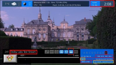

Tururu, grazie per la risposta. Il mio dubbio sul dvb-T2 derivava dal fatto che, ti assicuro, per un breve periodo qualche anno fa sono stati messi in commercio dei prodotti (televisori e anche almeno un decoder) che avevano il tuner dvb-T2 ma non la decodifica hevc/h.265 per le trasmissioni UHD.
H265 es muy nuevo.
La TV LG 40UB8000V 4K (UHD) con TDT2 (pronto 4 años) tenia ese problema, actualizacion a la ultima version y tema solucionado, si quieren claro.
La compre para el "Taller", esta en la mesa de trabajo a 100cm y con otra resolucion daria dolor de cabeza.
Por satelite, nones 4K (UHD), la uso como monitor para el deco, ahora las que vende LG van con certificado de compatibilidad con 4K (UHD), por que sera.?
H265 è molto nuovo.
Il televisore LG 40UB8000V 4K (UHD) con DTT2 (presto 4 anni) ha avuto questo problema, aggiornamento alla versione più recente e tema risolto, se volete chiare.
L'ho comprato per il "Workshop", è sul tavolo da lavoro a 100 centimetri e con un'altra risoluzione darà un mal di testa.
Da satellite, 4K nones (UHD), usa come monitor per il deco, ora quelli che LG vende con certificato di compatibilità con 4K (UHD), Perché sarà.?
.... E ci sono anche state trasmissioni dvb-T2 in mpeg-4 (per esempio il canale "Europa 7" in Italia). Quindi l'equivalenza "T2" = "UHD HEVC" che mi pare tu faccia non è esattamente automatica. Comunque credo che il mio Uno 4K prenderà i canali T2 hevc senza problemi perchè il tuner T2 usb riceve quello di fatto è uno streaming digitale e poi sta al decoder "digerirlo", e il decoder supporta sicuramente HEVC.

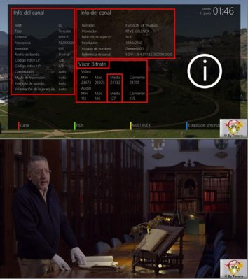

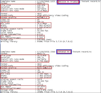

Repito.
Lo que comento es que es muy utilizado TDT2 por las nuevas compresiones que permiten reducir la tasa de bit (Bitrate audio/video), pero dentro de unos años lo usaran para los canales SD y HD de TDT, cuando el "parque" de televisores tengan todos estos sintonizadores, podran meter mas canales en el mismo mux/frecuencia.
En las primeras pruebas que vi en TDT2 hace unos años y en las ultimas, tienes canales con picos de 26Mbs y otros con solo 7Mbs de media, en la TV de 40" no note diferencia, engañaron al ojo, como lo puedo medir, vi la diferencia.
Este verano realizaron las mismas pruebas en Hot Bird.
C4K360 y Travelxp 4k (10727 H 30000 3/4 DVB-S2/8PSK HEVC).
De 14-16Mbs de media, pasando a emitir con menos de 6Mbs, con la TV de 40" no noto diferencias, Funbox UHD se mantiene a 22-24Mbs, se nota que es de pago.
Ripeto.
Quello che commento è che TDT2 è molto utilizzato per le nuove compressioni che consentono di ridurre il bit rate (audio / video Bitrate), ma entro pochi anni lo useranno per i canali SD e HD di DTT, quando il "parco" avere tutti questi sintonizzatori, può mettere più canali nello stesso mux / frequenza.
Nei primi test che ho visto in TDT2 alcuni anni fa e negli ultimi, hai canali con picchi di 26Mbs e altri con soli 7Mbs di media, nella TV di 40 "nessuna differenza, hanno ingannato l'occhio, come posso misurarlo, ho visto la differenza.
Quest'estate hanno fatto gli stessi test su Hot Bird.
C4K360 e Travelxp 4k (10727 H 30000 3/4 DVB-S2 / 8PSK HEVC).
Da 14-16Mbs in media, passando per la trasmissione con meno di 6Mbs, con la TV 40 "Non noto differenze, Funbox UHD è mantenuto a 22-24Mbs, si nota che è pagato.
Correcto, con un USB-TDT turbo vu+, es un sintonizador y solo puedes sintonizar los canales del mismo mux/frecuencia.
Con 2 x USB-TDT turbo vu+, ya tienes los 2 Tuner y puedes hacer lo comnetado.
En los decos conecte para pruebas...
2xRTL2832 funcionando correctamente (2 tuner).
2xPlayTV funcionando correctamente (4 tuner).
Usando un spliter/repartidor inductivo perderas solo 1'5dB (frecuencias de TDT), no tendrias que tener problemas hasta un nivel de 40dBµV en TDT (medido con equipo profesional), si esta por encima de 45dBµV, mejor.
En pruebas con canales HD de TDT españoles, con 2xPlayTV en VU+DUO2, 16 grabaciones en disco durante 15 minutos, todo OK y no se bloqueo.
Usando el tuner TDT/TDT2 interno doble del Solo4K/Ultimo4K, 13 canales, todo ok tambien.
Corretto, con un turbo vu + USB-TDT, è un sintonizzatore e puoi sintonizzare solo i canali dello stesso mux / frequenza.
Con 2 x USB-TDT turbo vu +, hai già il 2 sintonizzatore e puoi farlo comnetado.
Nei decos connect per i test ...
2xRTL2832 funziona correttamente (2 sintonizzatori).
2xPlayTV funziona correttamente (4 sintonizzatori).
Utilizzando un splitter / distributore induttivo si perde solo 1'5dB (frequenze DTT), non dovresti avere problemi fino a un livello di 40dBμV in DTT (misurato con apparecchiature professionali), se è superiore a 45dBμV, meglio.
Nei test con canali HD di DTT spagnolo, con 2xPlayTV in VU + DUO2, 16 registrazioni in disco per 15 minuti, tutto OK e non è bloccato.
Utilizzando il sintonizzatore interno TDT / TDT2 di Solo4K / Ultimo4K, 13 canali, tutto va bene.

Vedo che nelle prove usi sempre due tuner uguali, devono essere gemelli per forza quindi?
Per PlayTV si intende il tuner dvb-t1 per la Sony Ps3? Caspita se è interessante, si trova usato a quattro soldi su ebay ed è dual, quindi con una coppia di PlayTV in teoria si può fare un quad-PiP (o molte registrazioni) tutto terrestre su mux diversi...quindi confermi che funziona su Vu+ 4k con bh...
Adesso non so se prendere un secondo turbo Vu+ oppure un PlayTV (seppur dvb-t1, tanto per quel che costa..)...nel secondo caso avrei 3 tuner dtt totali...
Tururu
BH Lover
.....Quindi rischio di gettare 66€ se prendo un secondo tuner usb...eppure per un sistema basato su linux non dovrebbe essere difficile gestirne 2...dovró documentarmi o chiedere al supporto Vu+....
Sì, meglio chiedere al supporto VU+- Io, ripeto, due tuner USB uguali non li ho mai potuti provare ma i due diversi non sono riuscito a farli funzionare. Poi è drasticamente diminuita la mia "necessità" di un 4° tuner DTT quando ho messo un SCR. Per cui non ho più riprovato.
Direi che 3 DTT sono più che sufficienti, adesso.
Funciona perfectamente mezclar tuner de TDT, USB-TDT distintos modelos, incluso con originales, en las pruebas DUO2, 4 tuner TDT es el maximo (verificado en 2016), mirare con las ultimas imagenes de 2017 por curiosidad.
Con 2 tuner TDT es suficient en mi caso.
Funziona perfettamente il mixer di DTT, USB-TDT diversi modelli, anche con l'originale, nelle prove DUO2, 4 tuner DTT è il massimo (verificato nel 2016), guarderò con le ultime immagini del 2017 per curiosità.
Con 2 sintonizzatori DTT è sufficiente nel mio caso.
