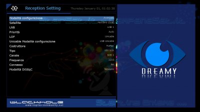

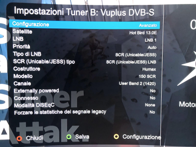

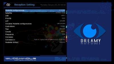

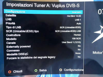

Queste sono le configurazioni, vediamo se ne esce qualche altra idea:
Come splitter uso uno semplice, della fraccarro. Lo stesso che usato sull'Ultimo senza problemi

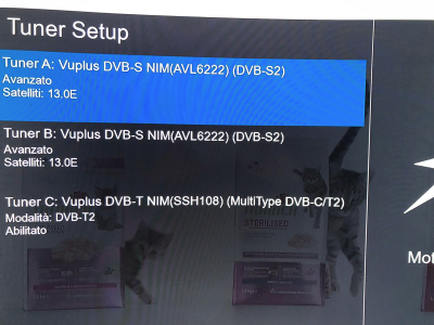

Ciao a tutti. Sono passato da un Ultimo con 3 tuner ad un Duo2 con un tuner doppio sat e un tuner dvb-t.
Il tuner doppio sat è quello che occupa un solo slot e ha due ingressi per il cavo della parabola.
Il mio LNB è un SCR della Fraccarro, precedentemente lo impostabo come Humax 150 e con l'ultimo ha sempre funzionato tutto alla perfezione.
Ho impostato i due tuner come visto in altre discussioni sul forum, quindi tuner A avanzato, hotbird, scr canale 1 (1210), mentre il tuner B avanzato, hotbird, connesso a tuner A, scr canale 2 (1420).
Il problema è che riesco a vedere e registrare due canali se sono su un trasponder diverso e vedo che vengono utilizzati i due tuner, ma non c'è modo di vedere e registrare 2 canali sullo stesso trasponder, per esempio RAI 1 e RAI 2, se ci provo vedo entrambi i canali con continui freeze, frammentati o addirittura schermata nera e vedo che viene utilizzato un solo tuner, se passo ad un canale su altro trasponder il decoder usa anche l'altro tuner e la registrazione riprende.
Ho provato a cambiare modello di lnb nelle configurazioni, ho fatto milioni di tentativi ma evidentemente mi manca quello giusto.
