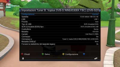

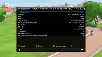

Ecco i settaggi del nuovo decoder:
Con una registrazione in corso su Rai Yoyo HD, riuscivo correttamente a visualizzare sia canali SD che SD ingaggiando sia il Tuner A (immagino sullo stesso transponder) che il Tuner B (immagino su altro transponder).

Scusa: siccome le attribuzioni delle lettere ai tuner non sono uguali in ogni decoder nonché i tipi di tuner installati, mi sorge un dubbio: sul Duo4KSE, quando il tuner B non è configurato, cosa ti indica? "FBC Automatic" oppure "Not configured".
E le altre lettere dei tuner virtuali FBC, quali sono su quel modello?
Infine, la domanda più scontata: tu hai usato SCR1 e SCR3: questo perché SCR2 e 4 sono già impegnate da altri decoder?. Ma, in questo caso, sei sicuro che siano quelli i canali SCR rimasti liberi per il Duo4K SE.
E, ancora, sei sicuro dei canali SCR del tuo LNB? Di solito è vero che Humax usa frequenze comuni anche ad altri SCR, ma bisogna esserne sicuri.

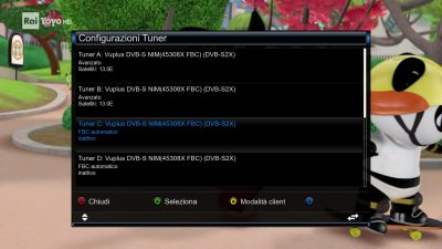

Scusa: siccome le attribuzioni delle lettere ai tuner non sono uguali in ogni decoder nonché i tipi di tuner installati, mi sorge un dubbio: sul Duo4KSE, quando il tuner B non è configurato, cosa ti indica? "FBC Automatic" oppure "Not configured". [...]
Non riesco a risponderti, adesso. Sto registrando e non posso entrare nel menu di impostazioni del tuner.
Però, immagino sia "FBC automatico - Inattivo", come per i Tuner C e D dell'immagine sotto.
[...] E le altre lettere dei tuner virtuali FBC, quali sono su quel modello? [...]
A questa domanda posso risponderti, perché avevo già fatto uno screenshot.
I tuner vanno da A a H.
[...] Infine, la domanda più scontata: tu hai usato SCR1 e SCR3: questo perché SCR2 e 4 sono già impegnate da altri decoder?. Ma, in questo caso, sei sicuro che siano quelli i canali SCR rimasti liberi per il Duo4K SE. [...]
Sì, ho provato a descrivere il mio impianto qui, al meglio delle mie possibilità: in sostanza, ho un decoder My Sky HD che impostato per utilizzare le frequenze SCR 2 e 4.
[...] E, ancora, sei sicuro dei canali SCR del tuo LNB? Di solito è vero che Humax usa frequenze comuni anche ad altri SCR, ma bisogna esserne sicuri.
Non sono sicuro, purtroppo, dei canali SCR del mio LNB, perché non ricordo di quale marca/modello sia. Dato che soffro di vertigini, mica vorrai farmi salire sul tetto, vero? :fie:
Non è provante il fatto che io riesca a visualizzare due canali Tivusat differenti, impegnando due tuner diversi (almeno a giudicare dalla skin)? Se fosse un problema di frequenza SCR, non dovrei vedere tutto nero/non avere visione del tutto?
