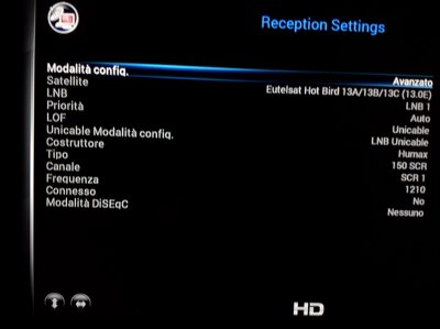

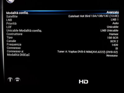

Io non sono a casa adesso, pero' se tu stai facendo le prove potresti postare la schermata della configurazione del tuner collegato al cavo che hai verificato che da solo funziona, e anche la schermata di configurazione del secondo tuner (quello senza il cavo collegato) che non ti funziona.
Cosi' magari possiamo capire cosa non va' in questo secondo tuner senza cavo impostato come "connesso".
Ecco le 2 schermate di configurazione dei tuner:
TUNER A (con cavo collegato)
TUNER B (senza cavo)

Funzionera' cosi' se hai un impianto a standard SCR/Unicable, altrimenti devi farti arrivare 2 cavi e a questo punto la configurazione dei 2 tuner sara' completamente indipendente una dall'altra.

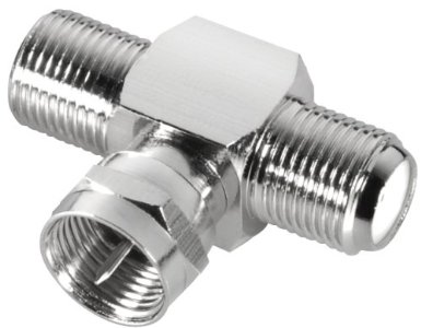

Quindi utilizzando questo: 41mP3W0B6gL._SX385_.jpg
Non risolverei la situazione?!?
Grazie
Lo splitter per Solo2 non serve, ce il loop interno. Con Unicable/SCR puoi avere 4/8 segnali indipendenti su una discesa e lo splitter servirebbe per altri decoder.
