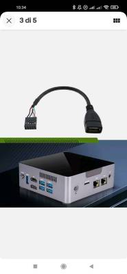

Quale cavo? Quello per sfruttare lo zoccolo? Per quello devi cercare. Il cavo da MB è normalissimo: lo trovi anche nei negozi di PC. Ma l'adattatore per lo zoccolo devi cercarlo sulla baia. Oppure modificare il cavo da MB per metterci pin maschi e collegarli uno ad uno.
Una cosa così?
Inviato dal mio M2003J15SC utilizzando Tapatalk
Può darsi: quelli per le motherboard hanno due porte, però, e sono standard. Questo è strano.
Perché le due file di pin corrispondono ciascuna a una porta (solo 4 pin sono attivi). In realtà, come detto, lo zoccolo dello Zero4K porta solo una linea USB attiva e quindi, usando quello per PC, una delle due porte USB non sarà funzionante: ma questo non è un problema, naturalmente (l'altra porta USB della coppia che ciascun chip USB possiede, è direttamente sul retro dello Zero).
Non capisco, invece, questo strano cavetto quale delle due porte usi: se usa quella inattiva sei fritto.
E poi, appunto, come quelli per PC che ho io, ha il connettore femmina. Quindi serve l'adattatore M/M.
