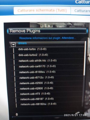

Questa prima parte non mi trovo. Ho già installato entrambi i driver sia per la v1 che per la V2 anche se direi ho la V2 ; fatto reboot ma non mi vede il tuner..
Inviato dal mio M2003J15SC utilizzando Tapatalk

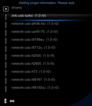

Menu-plugins-Rimuovi plugin (pulsante rosso) -Driversi> Assicurati che ci siano i driver lì
Un'immagine della mia configurazione in I Hanno installato USB Turbo (V1).

È meglio sapere che il sintonizzatore USB ha ... Posiziona qui un'immagine.
Si tengo ambos (si prefieres hablar español) ;)
Elimino la versione normale e tengo il 2? Quindi reboot?IMG_20210921_170044.jpg

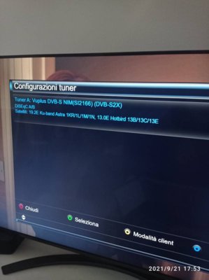

Siamo sicuri che non ci sia qualche bug su questa immagine? Ora mi sta venendo voglia di mettere la bh per capire che non sia rotto il ricevitore

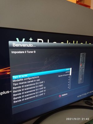

Bye bye open hole.. con black hole addirittura in wizard me lo vede.
Peccato, mi sarebbe piaciuto passare alla open. Pero credetemi... Le ho provate tutte! C'è qualcosa in quell'immagine o nelle procedure fatte che non quadra..IMG_20210921_214246.jpg
