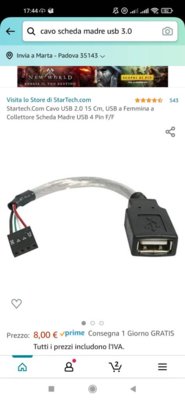

Buongiorno,
Visto che siete così gentili vi chiedo l'ultimo sforzo di pazienza.. sto cercando di sfruttare quella famosa porta sotto al vu plus zero 4k ma non riesco a capire che prodotti acquistare sulla baia piuttosto che in Amazzonia..
Sareste così gentile da indicarmi che prodotti acquistare?
Grazie!!
Inviato dal mio M2003J15SC utilizzando Tapatalk
Se acquisto questo?
Eventualmente lo restituisco, unico dubbio è USB 2.0 che c'è la faccia con lee registrazioni in HD?
E dove andresti ad attaccarlo ?
A parte il fatto che non ho il tuo box e non lo ho nemmeno mai aperto, ma mi sembra strano possa avere quel tipo di attacco del tipo dreambox 800se.
Non ha una USB posteriore il tuo box?
Se no sei fottutto.
Se si, che a forza la deve avere anche per il solo flashing, acquisti un hub USB alimentato esterno e li attacchi il tuo hdd.
Se poi cerchi altro, significa che ho letto superficialmente.
Inviato dal mio MI 9 utilizzando Tapatalk
Non è un cavo per MB, te l'ho già detto! Quello per MB ha due file da 5, ha due porte USB.
In teoria, come ti ho già detto, visto che una delle due file dello zoccolo dello Zero4K non porta alcun segnale e cioè è attiva solo una porta USB, dovrebbe essere collegabile all'altra fila ma non mi sono preso la briga di controllare se, negli zoccoli USB delle MB, l'ordine dei pin è lo stesso su entrambe le file (sarebbe logico, ma... non si sa mai). Se è così, dovresti poterlo usare. Altrimenti, devi sperare che vada bene per la fila attiva.
La mappatura dei pin però, bisogna che te la cerchi da solo: io, avendo il cavo vero da MB, non me ne sono preoccupato.
Inoltre, ripeto anche questo, il cavo che mostri ha l'attacco femmina e anche lo zoccolo dello Zero4K è femmina. Io ho preso anche dei socket M/M; se no, dove lo attacchi?
Però non te lo ripeto più ;)
