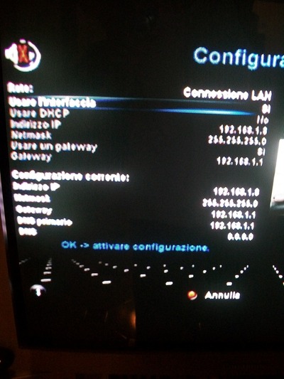

Il parametro del gateway è errato.
Devi usare quello corrispondente all'indirizzo ip del router che dovrebbe essere 192.168.1.1
Ok grazie del suggerimento,più tardi ci provo.
Guarda questa foto, l'ho presa scrivendo su firefox 192.168.1.1 :
Non dovrei anche mettere a IP 192.168.1.8 invece che 192.168.1.9?

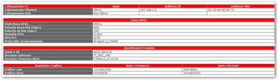

Bhe .... dallo screenshot precedente (del tuo router) si evidenzia che la tua linea è LENTA.... quindi ci sta da portare pazienza (purtroppo).
Hai una 800Kbit in download e 320kbit in upload.
... ti dico solo che io ho una 20000Kbit in down e 1000kbit in up ....

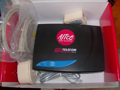

Si avevo impostato tutto in maniera corretta, ma il problema credo che dipenda proprio dal mio modem che è molto vecchio e potrebbe non essre compatibile con (protocolli o come essi si chiamano )tipo DHCP..... voi quale router mi consigliate,anche wifi che sapete essere buono in generale ma anche compatibile con i VU+?
