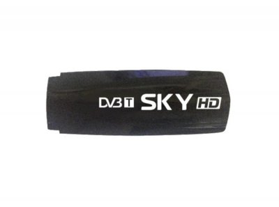

e solo questione di driver. pena usb è di sky power. certo io nn so fare, perciò ho cercato aiuto di esperti. sopratutto mi ha costato 20 euro. normale che si vendono migliori....ma nn credo che sia il caso. buone festeusb sky power.jpg

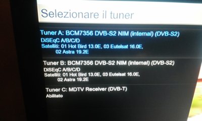

intanto su bh 2.1.7 lo riconosce MDTV receiver ( DVB-T) ( aggungo imagine come allegato) ma sul audio ci sono problemi. distorzione e l'eco. grazie.
ragazzi chi mi da una mano poiche e unica fonte per emittenti locali. cio va ok solo fino a 2.1.5 e sul 3.0 no, invece su 2.1.7 ok video, no audio
