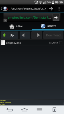

fa per favore uno screen ( ctrl + print - > ctrl + v qui nella board )di cosa hai nella cartella message, grazie

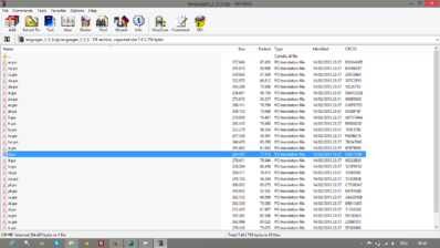

la discrepanza o 'dettaglio' è che il file .po che ho preso QUI nella board è nominato in IT.po
A sua volta poedit una volta che lo va a salvare, crea un file nominato in IT.mo
e NON enigma2.mo

grazie caro, l'Italiano è una lingua per certi versi 'ambigua'
Va rinominato in enigma2.mo MA...
