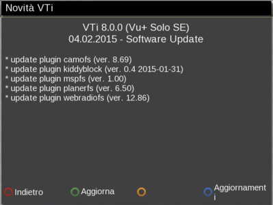

provo a riformulare, stavolta in 'modus' più complicato :)
se ci fossero aggiornamenti disponibili, probabilmente, e dico probabilmente in quanto non posso verificare,
riceveresti una notifica sullo schermo, ammesso e non concesso sia disattivata, ma non voglio pensare male.
Quindi, se aggiorna SW non aggiorna nessun pacchetto, significa che nei feed non ci sono update ;)
sotto un esempio pratico
NB: mi sposto un pochino, vedi a dx 'aggiornamenti' è tradotto sbagliato, non per il motivo che non ci sta, potrebbe
dipendere anche dalla skin, ma non è il riferimento esatto ...
