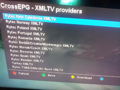

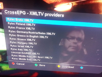

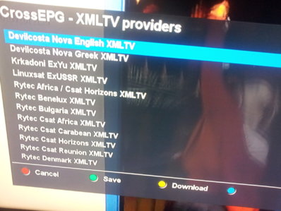

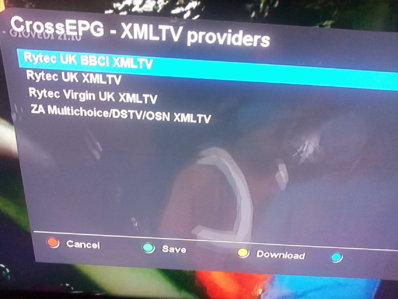

Se può tornarti utile ho effettuato l'Aggiornamento provider Rytec ed ora in Provider XMLTV mi compare:
20150103_194344.jpg 20150103_194357.jpg 20150103_194409.jpg 20150103_194418.jpg
A questo punto ho selezionato Rytec Italy XMLTV (premuto il tasto OK) e fatto il Download.
Ora mi compare la descrizione anche dei programmi mediaset...wooohhhh!!!!!
