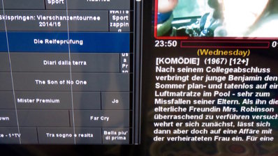

Fino al 2 in che lingua trovi gli eventi? io tutti in italiano.
Per esempio, in questo preciso momento, vedo alle 00:15 in francese (titolo e trama) "40 ans: mode d'emploi" ma genere del film in tedesco (Komodie) su LA1 HD.
Domai alle 8:00 titolo e trama in francese e genere sempre in tedesco (Spielfilm) di "Sur la terre des dininosaures".
