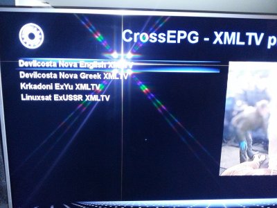

Forse sarò io nubbio , però io non lo riesco a trovare , ecco le foto fatte dal telefonino per farti vedere come sto messo a rytec :

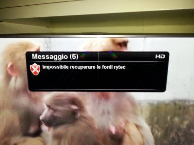

Scusate , ma da me non funzionano i mediaset nonstante tutti i tentativi fatti.
Ora ho notato che nello script di MP la stringa dove va a prendere l'epg è questa : ...........mediasetpremium.mediaset.it/export/palinsesto.xml , ma se la si va a cercare si trova quest'altra : ...........mediasetpremium.it/export/palinsesto.xml.
Ora proverò a sostituirla e spero possa funzionare

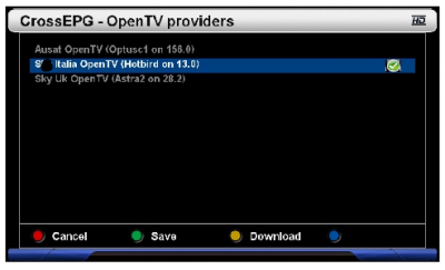

Non è che ci sia da inventare gran cosa ...
1- Nella sezione Provider Open TV selezionare Sky Italia
2- Nella sezione Provider XmlTV selezionare Rytec Italy XMLTV
3- Nella sezione Script providers selezionare Alias

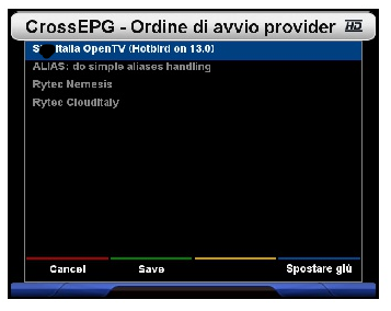

4- In ordine di avvio providers mettere di seguito Sky, Rytec, Alias
Poi tramite ftp andate in ftp /usr/crossepg/scripts/alias/ e modificate il file alias.conf sostituendo al fondo del file la sezione [aliases] con questa:

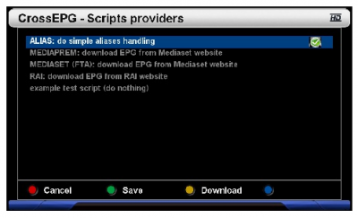

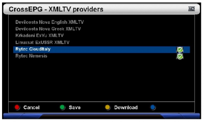

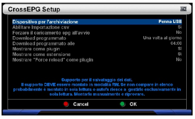

Aggiungo un paio di screen a riguardo le impostazioni :
p.s. sempre seguendo quanto detto da chi ha creato e trovato la soluzione per i provider xmltv.
