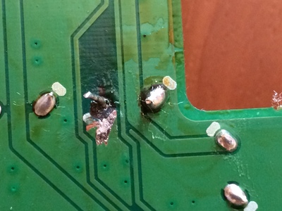

Comunque è il caso di fare attenzione, i PCB dei decoder sono spesso multistrato, quindi ci possono essere piste anche tra una superficie e l'altra e queste possono comunicare attraverso la metalizzazione dei fori dei componenti, quindi è necessario andare cauti nel dissaldarli prima di interromper queste piste interne provocando danni ben maggiori
Infatti ho fatto saltare la pista ad un lato del condensatore ed adesso volevo sapere se vi e' modo di ponticellare da qualche parte ecco la foto che evidenzia il danno. Saluti.
9
