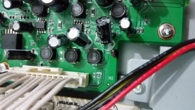

Entrato nel club del decoder bloccato con pallino rosso.. Sostituito condensatore.... Tutto ok.... Uscito dal club!!!!!
anche io dopo 2 anni di onorato servizio del mio vu+ duo ho avuto lo stesso problema del led rosso... sostituito il condensatore ed il decoder è di nuovo in vita...
se vedeste la saldatura che ho fatto vi verrebbe lo schifo... però funziona :)
ho notato però una cosa strana davanti al condensatore poco piu a sinistra dove in teoria non ci dovrebbe essere niente c'è come un punto nero tipo bruciatura... in allegato l'immagine
