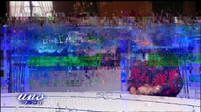

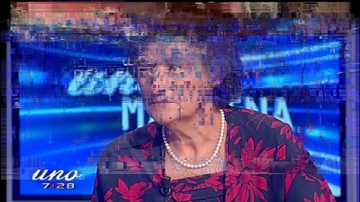

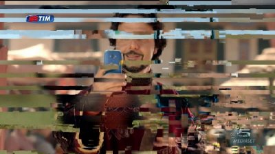

Ciao a tutti,
dopo l'ottima esperienza con il VU+Duo, ho deciso di comprare un vu+ultimo. E' arrivato da qualche giorno con 2 DVB-S (Slot A e B) e 1 DVB-T (Slot C).
Purtroppo, come qualcuno di voi, ho un grosso problema con le frequenze DTT da 650000 in su (quindi tutti i canali mediaset/premium e altri ...) . praticamente si vedono solo squadrettamenti paurosi e addirittura se si cambia canale si visiona sul nuovo il precedente in sovrimpressione.
Ho provato la BH 1.7.6 la 1.7.7 con FPGA 4.5 e la 7.0 della casa, senza alcun risultato positivo … qualsiasi canale DTT su frequenza maggiore di 650000 squadretta paurosamente.
Ulteriore prova è stata quella di disabilitare il tuner e inserire la A867 che uso sul VU+Duo … magicamente tutti i canali del DTT si vedono senza alcun problema. Ho contattato il venditore per farmi sostituire il tuner DVB-T, ma ho il dubbio che il problema potrebbe dipendere dal fw FPGA o dai drivers o che ci sia un problema più grave su tutta la motherboard del VU+ Ultimo.
Vi inserisco qualche screenshoot su cui si evidenzia il problema (il terzo screenshoot riguarda un cambio canale su cui in visione si notano le immaggini di quello precedente ?!):
