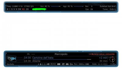

Mi sono messo su Marcopolo ma non parte nulla, inoltre quando esco in pratica non mi compare nessuna immagine e non ho nessun segnale in entrambe le barre. Devo poi cambiare canale. Quali suggerimenti mi potete dare o prove da fare? Grazie.

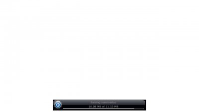

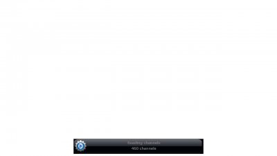

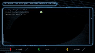

Ripeto è che se anche ho dei problemi relativi al +/- 1 da dare alla frequenza questi vi erano anche con la precedente versione e bastava che regolavo il tutto e partiva lo scaricamento mentre con quest'ultima mi rimane con la scritta AVVIO DOWNLOAD saltando le fasi raffigurate negli shot 3 e 4 e poi alla fine salvataggio e conversione in tutto nel giro di 1 minuto.

Scan canali fresco senza settings, Marcopolo 11.880,
1_0_1_E31_16A8_FBFF_820000_0_0_0 (1).jpg1_0_1_E31_16A8_FBFF_820000_0_0_0.jpgscreenshot (1).jpgscreenshot (3).jpgscreenshot (4).jpgscreenshot (5).jpg
E posso solo confermare, che anche sintonizzandomi su p.e. RAI1 tutto funziona.
