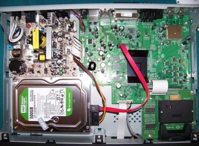

Duo / DuoLE Sostituzione Condensatore 220uf 16v
Ehhhhh...ci avevo pensato ma essendo in garanzia ho voluto farlo per bene.
Cmq non credo di aver risolto nulla, si avvia sempre dopo almeno 2 minuti e passa adesso :(
Anche io inizialmente avevo provato a dissaldare il componente, ma non riuscendoci subito ho continuato brutalmente.. Ho preso le forbici e ho tagliato i piedini del condensatore.. Ho saldato il nuovo sui pezzetti di piedini che erano rimasti attaccati sulla scheda
ma è un'operazione che può fare anche un neofita?mi sa che anche io devo sostituire il condensatore,stasera il duo è andato in crash(schermo verde)e poi fisso su starting e non carica neppure immagini

A me a volte capita che quando lo accendo parte ma rimane la scritta"starting" e nn fa cambiare canale. Adesso provo a cambiare il condensatore e vi faccio sapere
cambiato il condensatore ma il duo non si schioda da starting!!!!!mi sa che il problema è più grosso.....:cry:

il mio vuduo è già da loro tra 2/3 giorni mi diranno il preventivo di spesa per la riparazione
stanno sostituendo la scheda dell'alimentatore per la modica cifra di 80€ compreso la spedizione di ritorno.
una bella botta!!!:eek:
L'ho acquistata poco tempo fa dallo spagnolo e mi è costata 51 euro compresa spedizione (35+ss). In fondo è come se tu avessi speso 30€ di manodopera. Ci puoi stare.

alimentatore €51,50 in totale (35 alim. + 15 sped. + 1,50 percentuale pagamento paypal)
