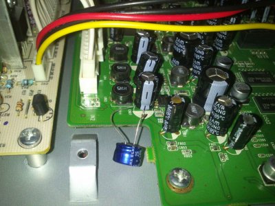

Non ce la facevo a vedere il vuduo in quello stato e ho fatto un esperimento ho inserito un condensatore di capacità inferiore nei fori a contatto dei piedini del precedente , il condensatore è un 100uf 25v tutto sembra funzionare molto bene ho ricaricato un immagine pulita si è fatta configurare in maniera egregia e lo sto violentando con zapping feroce senza impuntamenti o altro , insomma è risorto dopo tre giorni per festeggiare questa pasqua metto anche le foto , premetto che il condensatore è solo appoggiato al precedente e che quindi dovrò finire il lavoro , il dubbio a questo punto è cambiare tutto o limitarmi a fissare questo con 2 punti di stagno ma penso che anche attak vada bene.

Cmq vedendo la foto... l'alimentazione è quella che sta sul pcb a sx quindi anche cambiandola (e molto probabilmente è funzionante al 100%) non risolveresti... cambia il condensatore, in molti hanno risolto così.
