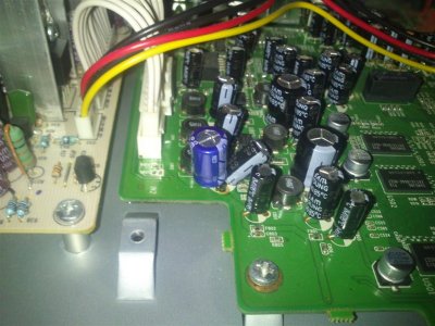

Duo / DuoLE Sostituzione Condensatore 220uf 16v
Finalmente ho finito il lavoro , non ho sostituito il condesatore troppa fatica smontare tutto il vuduo ma ho saldato in parallelo il condensatore da 470 uf 16v , tutto sembra funzionare , questo è il lavoro :

Altra vittima di C807
Appena prima di natale, il mio Vu+ Duo ha iniziato a bloccarsi, e quando riacceso ci metteva tantissimo ad iniziare la sequenza di ricerca delle perifieriche USB prima di fare il boot.
Ho provato a staccare l'hard disk, la cosa è migliorata di poco ma poi quando c'erano picchi di utilizzo della CPU, si bloccava nuovamente, rendendo necessario lo spegnimento col tasto dietro l'alimentatore.
Dopo una breve ricerca, sono capitato su questo thread, ho sostitutito C807 e per fortuna per ora mi sembra che sia risolto.
Io per evitare di molestare e quindi dannneggiare la scheda madre, ho tagliato i piedini del condensatore guasto, saldandoci sopra un condensatore nuovo. Io avevo in casa un 220 micro Farad, 50V e 105°C, quindi ho messo quello che dovrebbe essere teoricamente più longevo avendo tolleranze maggiori dell'originale.
Di seguito la descrizione delle foto.
Foto da 1 a 5 : localizzazione e identificazione di C807
Foto 6 e 7 : condensatore originale rimosso, 220 micro Farad, 16V , 85°C
Foto 8: piedini del condensatore originale rimosso tagliati, per evitare di molestare la scheda madre, si consiglia di effettuare l'operazione con un tronchesino preciso per evitare di esercitare trazione sul circuito stampato.
Foto 9: condensatore sostitutivo, 220 micro Farad, 50V, 105°C, i piedini sono stati piegati in modo da combaciare con i reofori del condensatore guasto tagliati, rimasti saldati sulla scheda madre
Foto 10: preparazione stagno sui terminali del condensatore sostitutivo
Foto da 11 a 13: condensatore sostitutivo saldato sui reofori del condensatore guasto tagliati, rimasti saldati sulla scheda madre
Le foto sono tutte raccolte in quest'album imageshack:
http://imageshack.us/g/1/9940152/
